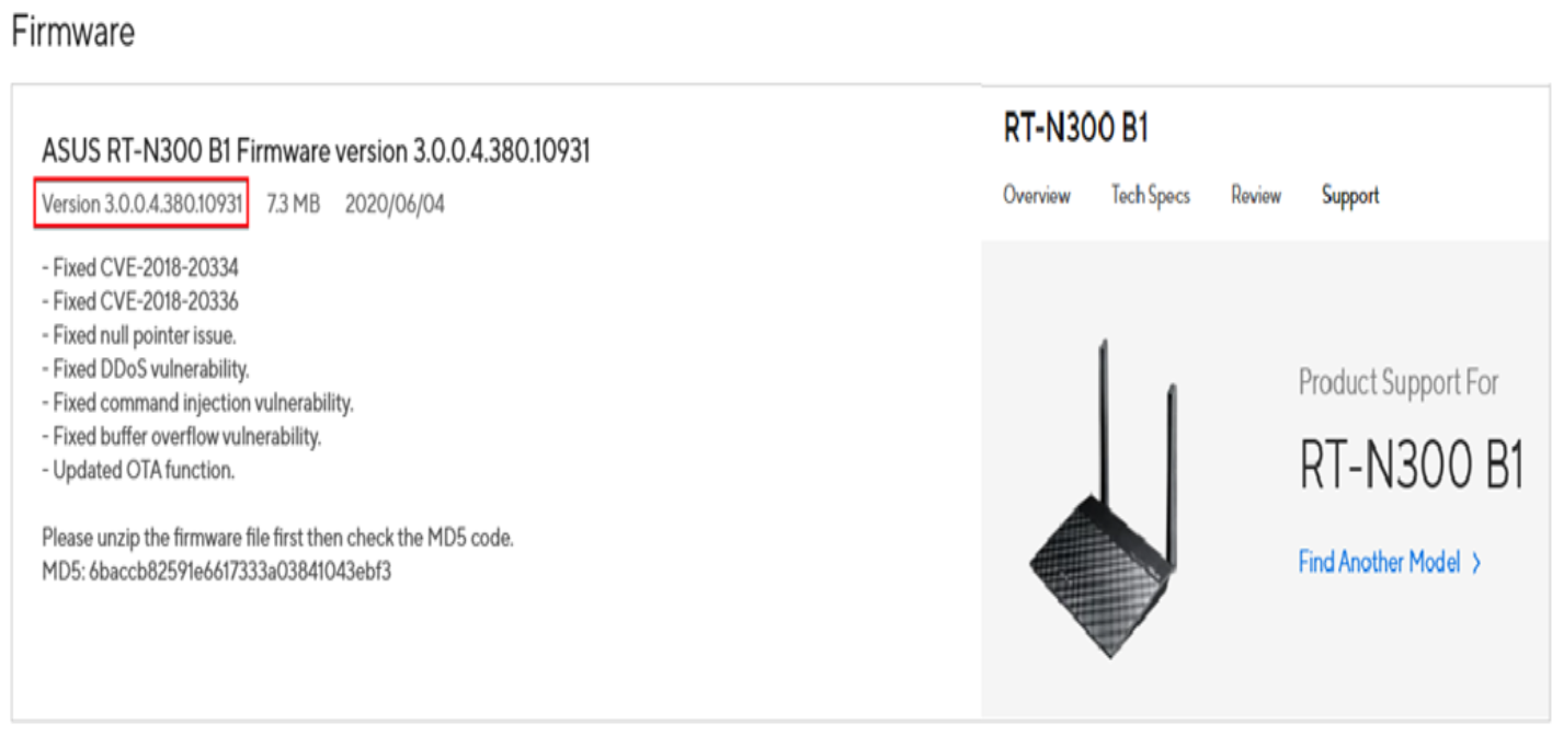

华硕RT-N300 B1固件版本3.0.0.4.380.10931

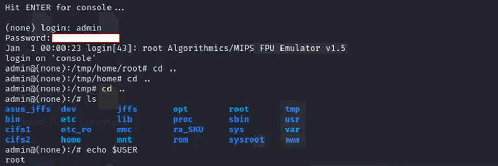

连接到UART 接口并在启动过程中按Enter 键后,无需任何凭据即可公开root shell。
漏洞详细信息​
在我们的评估过程中,设备始终允许根终端通过UART 进行访问。启动日志是可见的,按下Enter 键后,无需身份验证即可授予完全root 访问权限。
