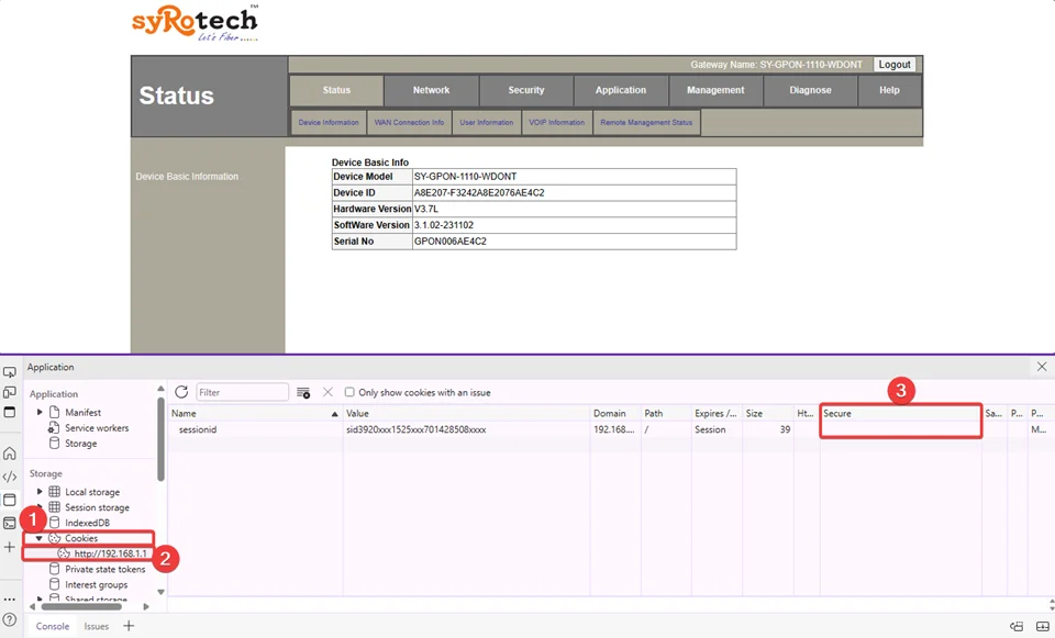

1. Cookie 未设置安全标志(CVE-2024-41684)
描述:
Syrotech SY-GPON-1110-WDONT 路由器无法为cookie 设置“安全”标志,从而使敏感数据容易通过未加密的连接被拦截。此缺陷允许攻击者访问会话标识符和其他敏感信息,可能导致未经授权的访问和操纵路由器或网络。
影响:
如果Cookie 上没有“安全”标志,敏感数据(包括会话标识符)就会暴露,并可能被未经授权的个人拦截。此漏洞可能使攻击者能够访问并危害路由器和网络。
POC:
路由器未能设置“安全”标志会导致通过未加密的连接传输敏感信息。攻击者可以通过数据包嗅探或中间人攻击来拦截这些cookie,从而带来重大的安全风险。
syrotech

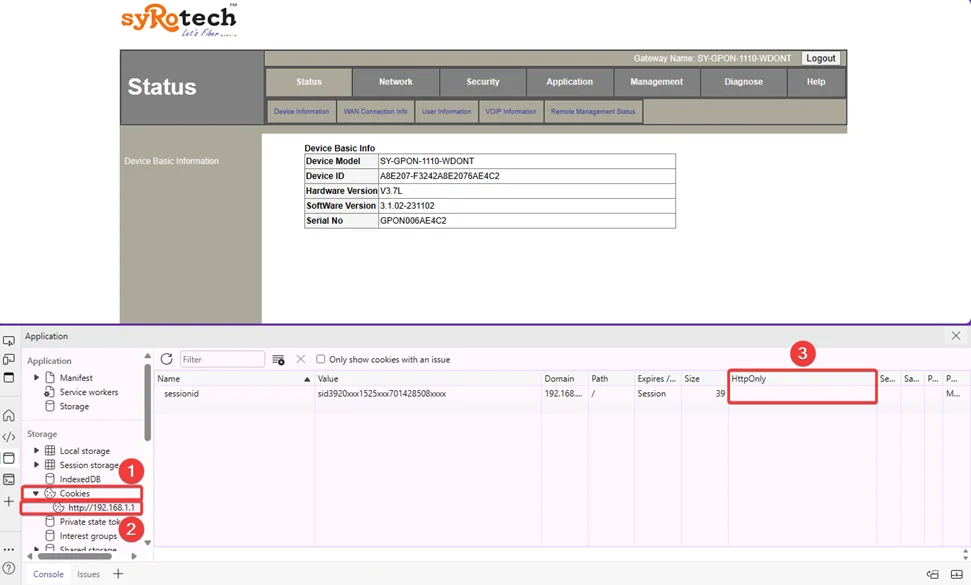

未设置安全标志的Cookie2。未设置HTTPOnly 标志的Cookie (CVE-2024-41685)
描述:
路由器缺少cookie 的“HTTPOnly”标志,允许通过未加密的连接拦截敏感信息。攻击者可以利用此漏洞来访问和操纵会话数据,从而给路由器和网络带来重大安全风险。
影响:
Syrotech SY-GPON-1110-WDONT 路由器无法为cookie 设置“HTTPOnly”标志,从而将会话标识符和其他敏感数据暴露给未经授权的用户拦截。此漏洞可能导致未经授权的访问并危害网络。
POC:
由于缺少“HTTPOnly”标志,敏感cookie 会以未加密的方式传输,并且可以通过数据包嗅探或中间人攻击等技术进行拦截。该漏洞允许未经授权访问用户帐户和管理界面,因此需要立即修复。

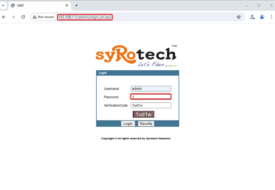

Cookie 未设置HTTPOnly 标志3。密码策略绕过(CVE-2024-41686)
描述:
Syrotech SY-GPON-1110-WDONT 路由器的密码策略绕过允许用户设置不符合安全标准的密码,从而削弱安全性并可能使路由器遭受未经授权的访问和威胁。
影响:
Syrotech SY-GPON-1110-WDONT 路由器漏洞允许使用不安全的密码,从而带来未经授权的访问、网络操纵和潜在数据泄露的风险。立即采取行动对于补救至关重要。
POC:
用户可以通过在SY-GPON-1110-WDONT 路由器上设置一位数字密码来绕过Syrotech 的密码策略。
password policy bypass

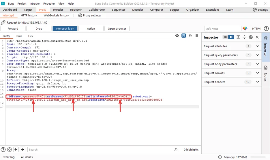

密码策略绕过4。敏感信息的明文传输(CVE-2024-41687)
描述:
路由器的关键“未加密凭证”因以明文形式存储密码而产生漏洞。如果攻击者获得对后端的访问权限,则此缺陷允许攻击者访问和操纵路由器设置。
影响:
Syrotech SY-GPON-1110-WDONT 路由器以明文形式存储凭据,导致未经授权的访问和操纵风险。需要立即采取行动减轻这些安全威胁。
POC:
密码以明文形式存储,如果攻击者访问路由器的固件或数据库,则可以读取密码。该缺陷允许未经授权的访问和操纵,凸显了紧急修复的必要性。

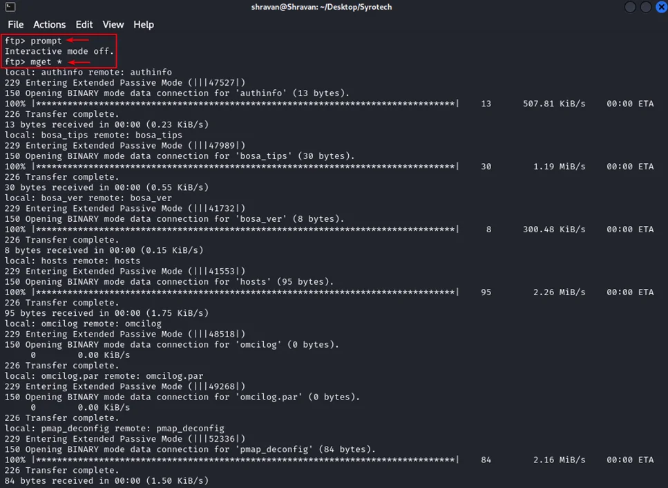

明文形式的默认凭证存储8。敏感信息的不安全存储(CVE-2024-41691)
描述:
敏感的FTP 凭据存储不当,导致未经授权的用户可以访问路由器的FTP 服务。身份验证控制中的这一缺陷可能会暴露敏感文件和配置。
影响:
Syrotech SY-GPON-1110-WDONT 路由器不安全地存储FTP 凭据,从而危及数据安全、网络完整性和用户隐私。需要立即采取行动。
POC:
未经授权的用户可以读取以明文形式存储在固件或数据库中的凭据,从而使他们能够操纵设置并访问路由器。
Insecure Storage of Sensitive Information
