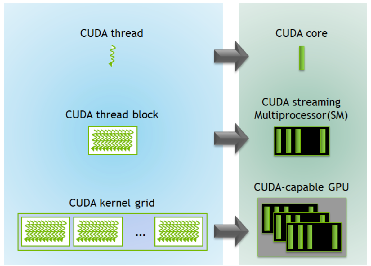

当主机代码(CPU 串行代码)调用内核函数时,CUDA 程序的执行开始。此函数调用在设备(GPU) 上启动线程网格以并行处理不同的数据组件。
线程由程序代码、代码中的当前执行点以及其变量和数据结构的值组成。一组线程形成一个线程块,一组线程块组成CUDA内核网格。软件组件、线程和线程块直接对应于它们的硬件类似物、CUDA 核心和CUDA 流多处理器(SM)。
这些共同构成了GPU 的组成部分。

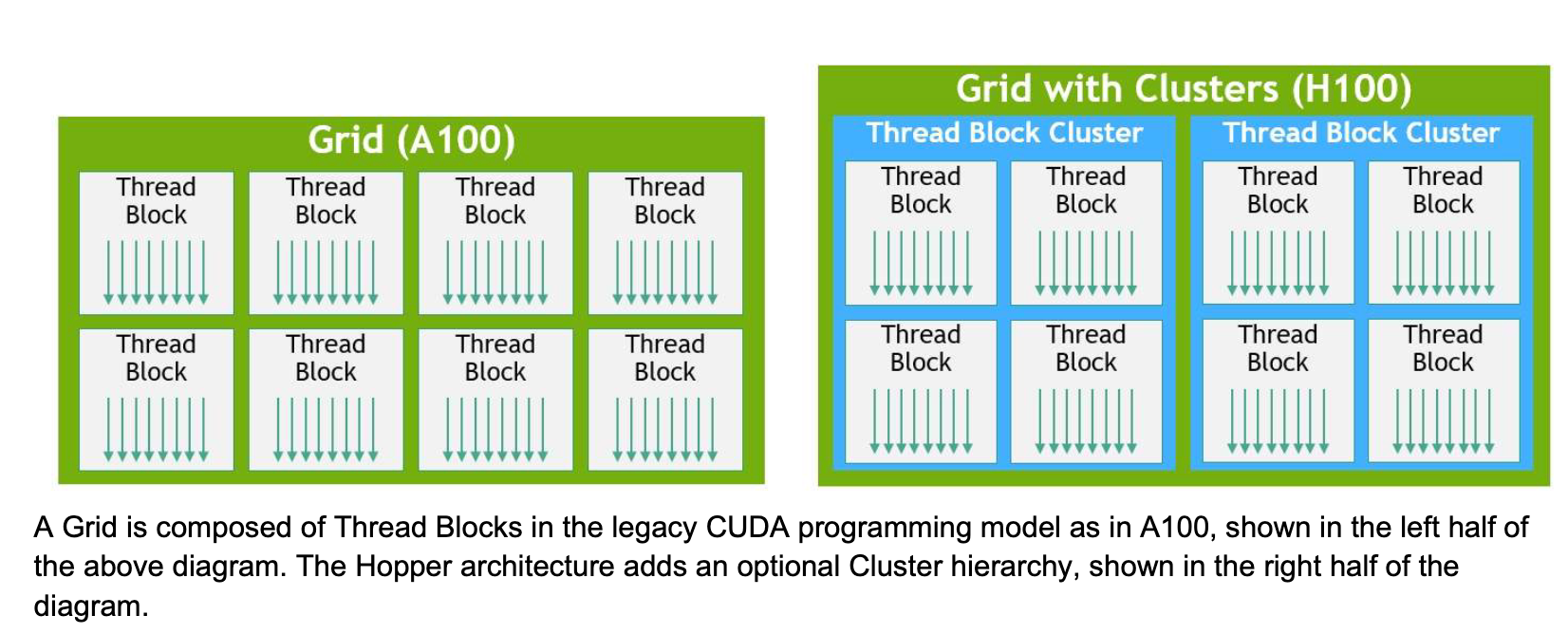

H100 引入了新的线程块集群架构,扩展了GPU 的物理编程架构,现在包括线程、线程块、线程块集群和网格。

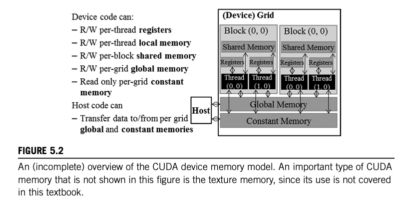

CUDA 设备使用的内存存储类型的可访问性和持续时间各不相同。当CUDA 程序员将变量分配给特定的CUDA 内存类型时,他们会规定变量的访问方式、访问速度及其可见范围。
以下是不同内存类型的快速概述:
该图取自《大规模并行处理器编程》教科书第4 版第5 章。
寄存器内存是每个线程私有的。这意味着当该特定线程结束时,该寄存器的数据将丢失。
本地内存也是每个线程私有的,但它比寄存器内存慢。
共享内存可供同一块中的所有线程访问,并在块的生命周期内持续存在。
全局内存保存在网格/主机的持续时间内持续的数据。所有线程和主机都可以访问全局内存。
常量内存是只读的,专为在内核执行期间不会更改的数据而设计。
纹理内存是另一种只读内存类型,非常适合物理相邻数据访问。与全局内存相比,它的使用可以减轻内存流量并提高性能。

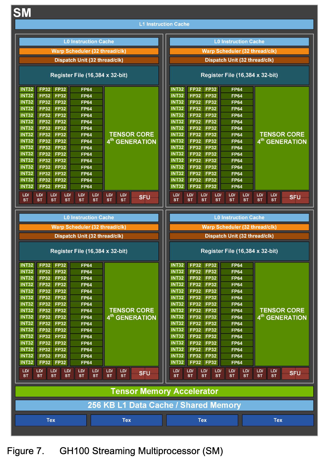

NVIDIA Hopper 流式多处理器。图取自NVIDIA H100 白皮书。
与之前的NVIDIA 微架构相比,Hopper 通过其H100 系列GPU 引入了新功能来增强其性能。
线程块簇​
正如本文前面提到的,线程块集群随H100 一起首次亮相,扩展了CUDA 编程层次结构。与单个SM 上的线程块所允许的相比,线程块集群允许对更大的线程组进行更大的编程控制。

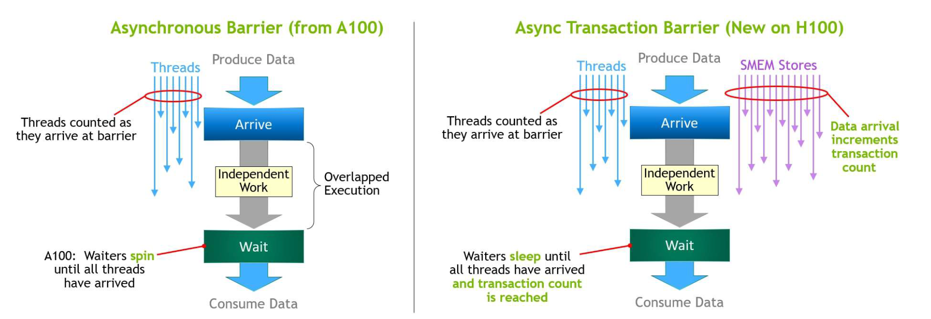

异步执行​
异步执行的最新进展在Hopper 架构中引入了张量内存加速器(TMA) 和异步事务屏障。
张量内存加速器(TMA) 单元允许在全局内存和共享内存之间高效传输大块数据。
异步事务屏障允许CUDA 线程和片上加速器同步,无论它们物理上是否位于单独的SM 上。
H100 包含Ampere GPU 架构中引入的异步屏障和新的异步事务屏障。
